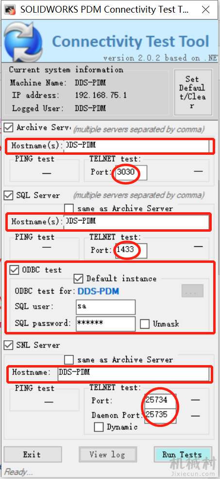

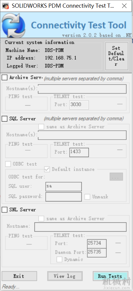

1、  打开PDM连接测试工具
2、  勾选上需要测试的功能并填写上测试的系统主机名和端口
3、  点击运行测试开始进行连接测试
注:这可能需要一些时间才能完成,具体时间要取决于网络和远程系统的响应能力。

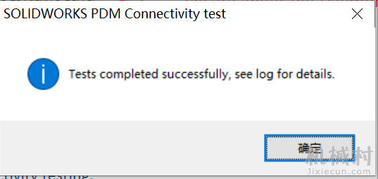

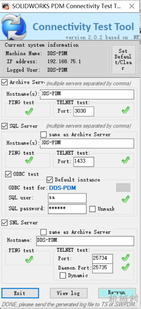

如果PING或TELNET命令成功,则显示绿色的对勾,如果PING或TELNET命令失败,则显示红色的叉号,具体如下图所示:
4、  若失败,则可以使用日志来排除连接测试失败的原因。
