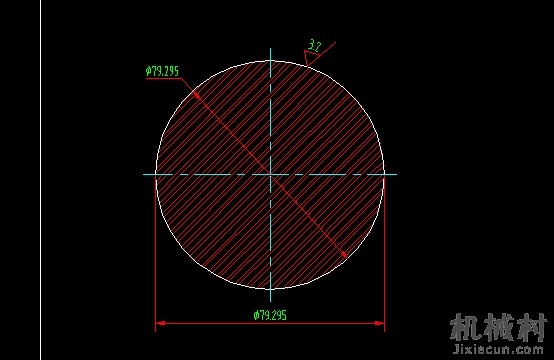

附图是我在AutoCAD中画出的原图,现在想得用CAD软件中的打印程序、把该图形转换为pdf格式的文件,要求转换成pdf文件后,所有线型都显示成黑色并且按线的宽度显示(如图中白色的线,在转成pdf图时显示成黑色的、线的宽度是2mm;其它的线也显示为黑色,只是线的宽度为1mm),请高手指点、给出具体的设置方法和步骤。

已经解决了。

在打印设置里面可以调线宽,然后保存,后面打印PDF都是一样的了
