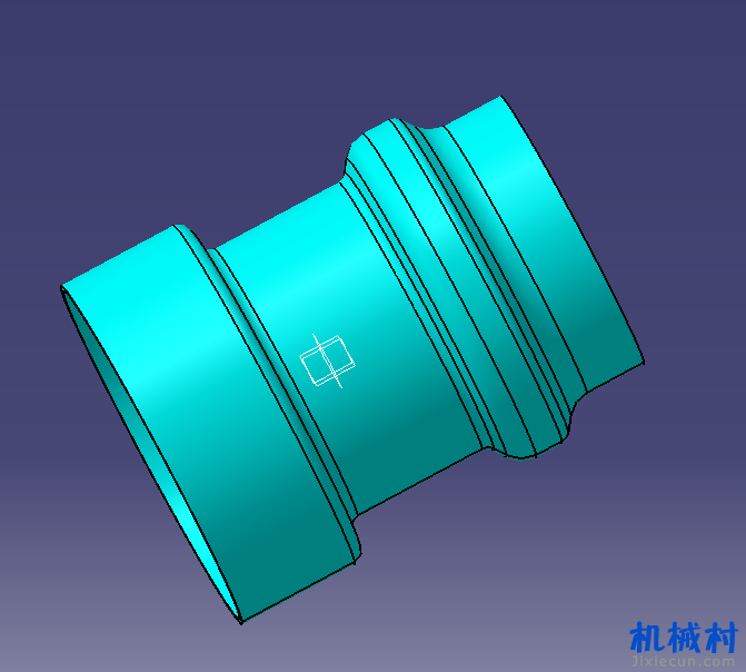

捕获.PNG     求大神指教,这种形状的薄壁金属管该如何加工,该用哪种加工方法,成本如何?急!!!!!!!!!

发表于 2017-4-16 19:22:46 | 显示全部楼层
精度要求如何

发表于 2017-4-16 22:23:44 | 显示全部楼层
做与之相应的芯轴配合  当做正常轴类零件加工

 楼主| 发表于 2017-4-17 09:03:26 | 显示全部楼层
精度暂不考虑,先确定加工方法,关键是要求无缝,也就是说避免焊接

 楼主| 发表于 2017-4-17 09:04:55 | 显示全部楼层
这是薄壁管,不是轴,做轴心模具的话,内部无法取出

发表于 2017-4-17 22:13:11 | 显示全部楼层
兄台,如果不管精度,可以用管材,用旋压的工艺

发表于 2017-4-19 15:46:05 | 显示全部楼层
不太明白哦。说说你的要求呢

发表于 2017-4-19 17:24:51 | 显示全部楼层
材质?尺寸精度要求?
