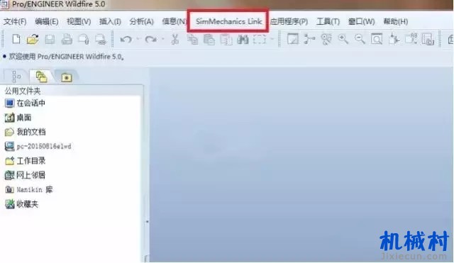

成 功 建 立 连 接 之 后Pro/ENGINEER 主 菜 单 中 出 现SimMechanics Link 选项卡,如图 所示。
