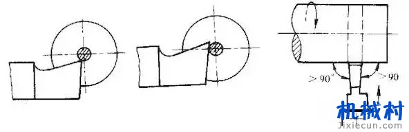

一、车刀图片
1. 高速钢切断刀(图a)目前用得最广泛,适用于材料较软、直径较小的工件。
2. 硬质合金切断刀(图b)适用于高速切削,适用于材料较硬、直径较大的工件。
3. 弹性切断刀(图c) 自动让刀、对刀具起保护作用。

二、车刀的装夹
切断刀装夹是否正确,直接影响到切断工件时能否顺利进行,所以对切断刀的装夹要求较高。
(1)切断实心工件:主刀刃必须严格对准工件旋转中心,主刀刃与轴心线平行并且保证两副偏角对称。
(2)为了增强刀的刚性,刀杆不宜伸出过长(一般为切入深度+2-3mm),以防振动。
