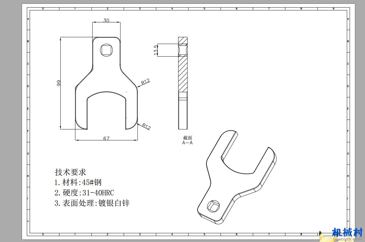

用CAD转的PDF文件打印出来后,部分线浅的看不出来,但部分线又能看清楚。电脑上看也没问题。求大神帮忙!
这是电脑上看得效果:

 楼主| 发表于 2017-4-18 09:58:47 | 显示全部楼层
这是预览:

 楼主| 发表于 2017-4-18 09:59:21 | 显示全部楼层
这是打印出来的实图:

你的图层是不是设置颜色的时候不是推荐的几种颜色,而是任意设定的?

图层全部调成黑白在转换和打印保准清晰

要么是打印图层设置问题要么是打印机问题

黑白还是彩色打印机也有关系哦
