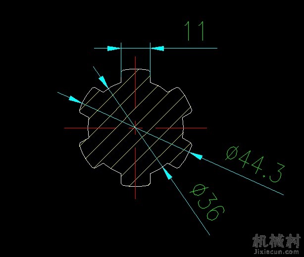

边箱立轴.jpg 这是个国外零件,查矩形花键的国标没有对应尺寸,中型重型都不是。请问大侠们这是哪种(哪国)标准
这是我自己测量画出的,尺寸考虑公差可能有偏差

矩形花键(GB/T1144-1987)),矩形花键加工简单,可以获取较高的精度,应用广泛。
查过不是,国标这个外径都是八键的

3.3 矩形花键GB1144-1987有规定,自己查

1.要先了解是那个国家的零件;2.是什么设备上用的;然后先对应查一下有没有想对应的标准,你可以试试,也可以找一下相近的国标件尺寸替代
