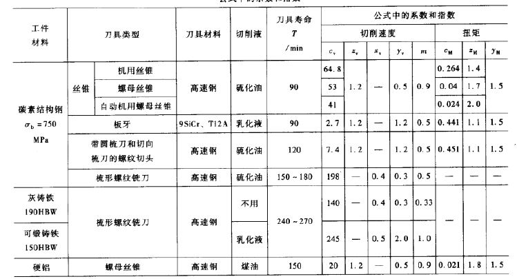

发表于 2017-7-29 23:02:16 | 显示全部楼层 |阅读模式
  师傅们 请问你们谁有 加工铝材料  钢材料  M1-M14丝攻转数和进给   请告知下
能上机实际加工的那种参数    只要转数和进给就好!  给个网站 或者百度云 啥的都可以
E:\攻丝加工参数
加工参数
加工参数

发表于 2024-12-11 18:02:38 | 显示全部楼层
不是转速x螺距嘛?
