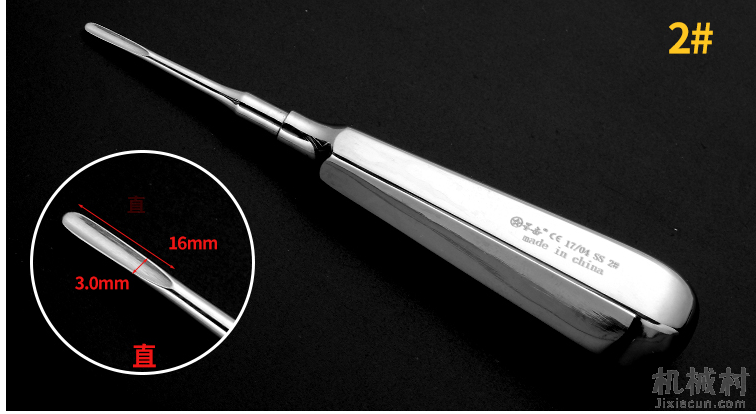

哪位大侠给看一下,这种零件手柄跟头部是用什么方式连接在一起的?看不到任何接缝

在第二第三节之间那里面吧

应该是的,但不知道是什么工艺做出来的

镶入后激光焊接,然后抛光。
