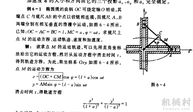

求教一个理论力学问题:为什么是OC+CM???

因为x是M点的横坐标啊,OCcosφ+CMcosφ,那两个角是相等的都是φ

 楼主| 发表于 2017-12-9 07:39:22 | 显示全部楼层
明白了  谢谢
回答非常准确!
