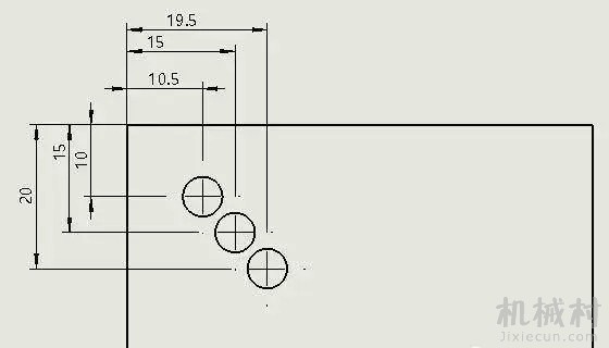

如果这个孔只是个通气孔毫无精度要求,可以按照下面的方法表示:
在这张图里,可以看到除了告诉加工人员孔的位置尺寸外,还告诉了测量人员测量基准是上表面和左侧面,通常图纸上还会写上未著公差基于国标xxx,或者ISOxxx中级或者初级精度。检测人员也会按照给定的精度来检测尺寸是否合格。
至于加工方式,可能是直接铸造出来的(压铸精度高一点,沙铸精度差一点)。也可以是用钻床钻出来。在或者是铣床或者加工中心直接加工出来。
第二种,如果这三个孔是安装螺纹的通孔,对面会拧一个零件。我会这么标注它:
通孔之间的位置关系就比较重要了,如果超出了位置度的范围,对配的零件螺钉就可能拧不上。所以我们标了一个基本尺寸,然后通过相对的位置度来限制孔之间的关系。只标明基准A的意思是,检测的时候,可以用这三个孔的轴线在A表面上的投影。
由于有了位置度的要求,当然这个位置度要求并不高。压铸一般可以满足,机加工的话,钻床和加工中心都没问题。
大批量产品检测的时候会做一个量具,量具上有三个圆柱,零件往上一放,可以穿过就说明没问题。小批量的三坐标测量仪,或者投影都可以。

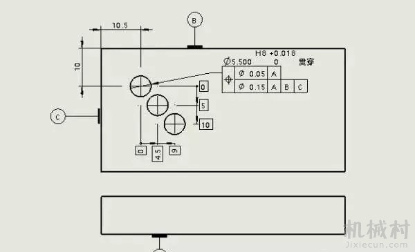

第三种,如果这三个孔是定位销孔(通常定位一个零件用两个销孔,或者一个销孔一个腰孔),不仅相对位置有要求,与两边的位置也有要求,那么我会这么标:
你会看到,首先因为是定位销控,孔的精度变高了。同时变成了复合工差,增加了一个位置度,第二行位置度的意思就是每一个孔对应于ABC三个基准有一个位置度要求,而且这个位置度一定是比第一行的相对位置度要大的,否则没有意义。因此这三个孔需要同时满足两个位置度要求。
加工方法,这里钻床一般就不行了,镗床或者加工中心应该都能满足。

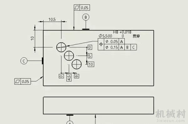

这里的ABC三个基准的选择是基于实际使用的来选的,比如你安装的接触面是哪个面那么你就选那个面。由于精度要求高,有时候也需要约束基准面的平面度,否则坑坑洼洼的,测出来位置度肯定不准。如下图:
形位公差博大精深,比较考验专业水平。
