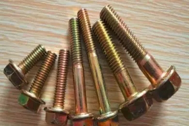

01-镀锌
定义:镀锌是指在金属、合金或者其它材料的表面镀一层锌以起美观、防锈等作用的表面处理技术。
特点:成本低,防腐蚀一般,颜色为银白色。
应用:螺丝钉、断路器、工业用品等。
白锌
彩锌

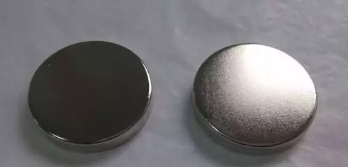

02-镀镍
定义:通过电解或化学方法在金属或某些非金属上镀上一层镍的方法,称为镀镍。
特点:美观,可以做装饰,价格高,工艺略复杂,颜色为银白显黄色。
应用:节能灯灯头、硬币,五金件等。

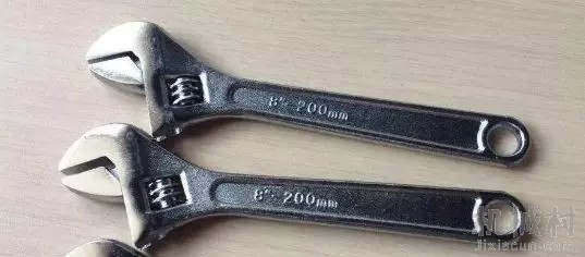

03-镀铬
定义:铬是一种微带蓝色的亮白色金属,通过电解或化学方法在金属或某些非金属上镀上一层铬的方法,称为镀铬。
特点:镀铬有两种,第一种是起装饰作用,外表光亮、耐磨擦性能较好,防锈能力不如镀锌,优于氧化;第二种是增加金属零件的硬度、耐磨性等,这是零件的功能性。
应用:家电、电子等产品上的的光亮装饰件,工具,水龙头等。
