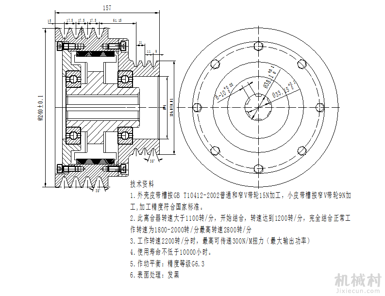

自己做产品,离合器产品,特殊环卫车匹配

环卫离合器设计,寻求合作伙伴

我司就是设计汽车同步器的。楼主需要多大的安装空间的?
