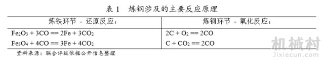

冶炼工艺分为长流程和短流程两种。长流程系通过高炉将铁矿石等原燃料炼成铁水,再经过转炉,将铁水冶炼成粗钢;短流程系将废钢通过电炉将废钢冶成粗钢。其中,长流程钢材生产大体可以分为两个环节:炼铁环节(高温下的氧化还原反应)和炼钢环节(高温下的氧化反应)。

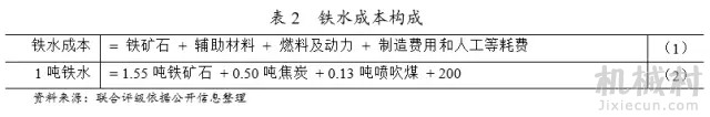

从表1炼铁环节的主要反应原理不难看出,炼铁环节成本主要来自于Fe2O3/Fe3O4,即原材料铁矿石成本。此外,炼铁环节还涉及辅助材料(石灰石、锰矿石、萤石和耐火材料等)、燃料及动力(焦炭、煤粉、煤气、氧气、水电等)、制造费用和人工等耗费。
炼钢环节主要原材料是铁水,从表1看,炼钢环节的反应原理是通过氧化反应将铁水中的碳含量降低;同时,因冷却铁水或出于降低炼钢综合成本等原因,炼钢过程中还需要加入一定量废钢;因此,炼钢成本主要由铁水和废钢成本构成。此外,炼钢环节还涉及合金(主要为硅锰)、耐火材料、辅助材料、电能、维检和其他等耗费。

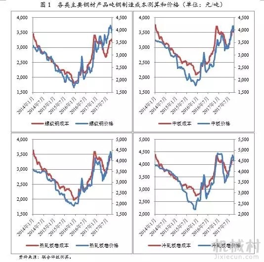

2014~2015年,国内钢铁行业供需严重失衡,各类钢材价格大幅下跌,钢铁行业利润水平收窄直至出现全面亏损;其间,钢材成本虽然一路下行,但由于钢铁行业处于产业链中上游,成本下行滞后于产品价格。同理,2016年以来,供给侧结构性改革导致国内钢材价格显著回升,但吨钢生产成本亦显著上行。
从吨钢成本角度分析,铁矿石价格和焦炭价格系钢材生产成本的关键。截至2016年底,国内铁矿石对外依存度高达86.8%,国内钢铁企业进口铁矿石议价能力持续羸弱;行业景气度下行阶段铁矿石呈现价格粘性特征明显,而景气度回暖后,铁矿石价格灵活上行对钢铁企业效益构成明显侵蚀。同期,国内煤炭行业也进行供给结构性调整,煤炭/焦煤价格大幅上行亦对钢铁企业的经营效益构成侵蚀。2017年以来,钢铁行业景气度提升很大程度上有赖于国家的大力调控,产量下行带来的价格上行终使得钢材毛利润出现显著提升。
需要说明的是,在表2、表3和表4中,对钢材成本的测算只抓住了影响钢材成本的核心变量;因此,测算出各类钢材成本变动呈现高度的一致性。通过对图2的观察以及上文分析,可以得到如下有意义的结论:钢材价格决定了钢铁企业在行业景气度上行时是否盈利,而钢材成本决定了钢铁企业在行业景气度下行时是否亏损;行业景气度上行阶段,各家钢铁企业主要信用风险均被利润掩盖;而行业景气度下行阶段,企业运营中不变的成本才是决定钢铁企业信用质量的核心。因此,剔除钢铁行业周期性波动以探讨钢铁企业信用风险的核心就落在了吨钢成本上。

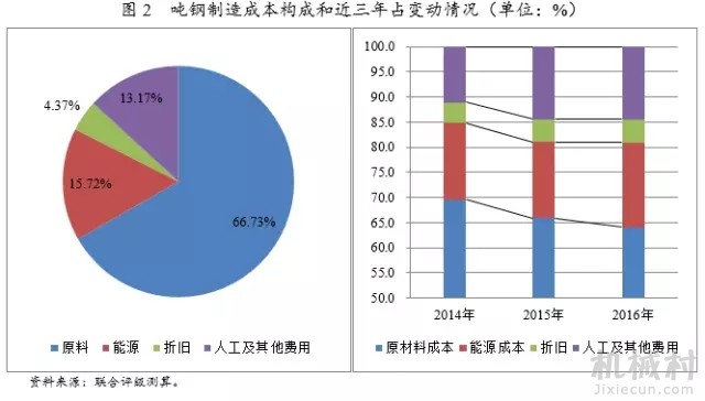

综合来看,原材料成本、燃料成本、折旧成本和人工及其他成本占吨钢制造成本的比重大致为67%、16%、4%和13%。2014~2016年,铁矿石、煤炭、焦炭等上游与原燃料价格波动较大,受供给侧改革影响,走势出现分化;主要表现为,原材料成本占吨钢制造成本比重下滑,燃料成本和人工及其他成本占吨钢制造成本比重上升。
具体制造成本看,2014~2016年,样本企业制造成本均值分别为3,407.06元/吨、2,993.76元/吨和2,748.74元/吨,持续下滑。其中,原材料价格下滑导致的制造成本下降特征非常明显,2014~2016年,样本企业吨钢原材料成本分别为2,338.96元/吨、1,914.12元/吨和1,707.91元/吨;燃料成本主要由煤炭、焦炭构成,由于煤炭行业同样受产能过剩和供给侧结构性改革影响,其价格呈现先降后升态势。虽然其他制造成本(折旧、人工及其他费用)变动也多少对样本企业制造成本构成一定影响,但相关吨钢成本变动较小。
上文简要分析不难看出,虽然原材料和燃料成本占钢铁企业制造成本有所下滑,但其所占据的80%比重仍使得其波动对钢铁企业制造成本构成明显冲击。具体看,原燃料自给程度、区位因素和能耗水平均对钢铁企业的生产成本构成重大影响。此外,折旧、人工和其他成本占比固然较低,但相对刚性的和有规律的损耗仍对钢铁企业制造成本构成一定冲击。

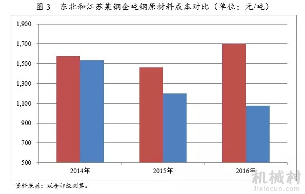

自有矿山对钢铁企业原材料供应的稳定性保障,但在国际铁矿石价格持续下滑的整体背景下,国内矿山成本劣势过大对钢铁企业价格竞争力形成较大拖累。以东北某钢铁企业和江苏某钢铁企业为例:2014年,具备自有矿山的东北某钢铁企业和江苏某钢铁企业原材料成本差异较小,分别为1,577.31元/吨和1,533.57元/吨。东北某钢铁企业下属铁矿有限公司具备较大规模的自备铁精矿储量,虽然东北某钢铁企业自供铁矿石水平也处于较低的20%左右,但江苏某钢铁企业的铁矿石则全部采自海外。2015年以来,两者吨钢原材料成本呈现明显分化;东北某钢铁企业吨钢原材料成本波动上涨而江苏某钢铁企业持续下行。

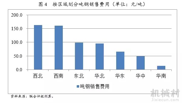

销售过程中产生的运输费用主要体现在销售费用中;具体科目为:财务费用-运输费(或运输仓储费)。假设运输单价不变的情况下,运输成本主要体现为生产地到消费地之间的距离。从我们的统计情况来看,第一梯队,西北和西南地区吨钢财务费用分别为162.40元/吨和160.05元/吨;第二梯队,东北和华北地区吨钢财务费用分别为98.19元/吨和95.38元/吨;第三梯队,华东、华中和华南吨钢财务费用分别为65.80元/吨、49.12元/吨和13.88元/吨。
