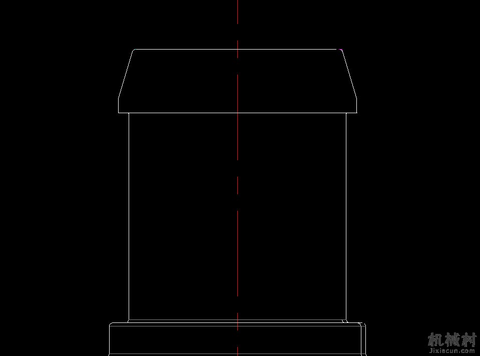

发表于 2018-6-11 16:14:59 | 显示全部楼层 |阅读模式
设计一个外部密封结构
179
114
53319
 楼主| 发表于 2018-6-11 16:15:42 | 显示全部楼层
手动插拔结构

发表于 2018-6-28 08:54:44 | 显示全部楼层
盒状结构就可以了,再加上密封胶圈

 楼主| 发表于 2018-6-29 12:02:22 | 显示全部楼层
loading88 发表于 2018-6-28 08:54
盒状结构就可以了,再加上密封胶圈
要求频繁插拔,并且还要求密封气体的,您能说的详细一点吗

发表于 2018-7-10 12:42:13 | 显示全部楼层
你那根轴的精度必须要高才行,频繁拔插对密封要求很高的,加密封后使用一段时间还必须换密封,具体结构参考一下减震器

发表于 2018-7-10 12:43:11 | 显示全部楼层
_城 发表于 2018-7-10 12:42
你那根轴的精度必须要高才行,频繁拔插对密封要求很高的,加密封后使用一段时间还必须换密封,具体结构参考 ...
但是轴的精度高了,如果大批量的话成本是问题
30999
发表于 2018-7-25 12:33:35 | 显示全部楼层
如果压力不高,可以参照快插的结构。
