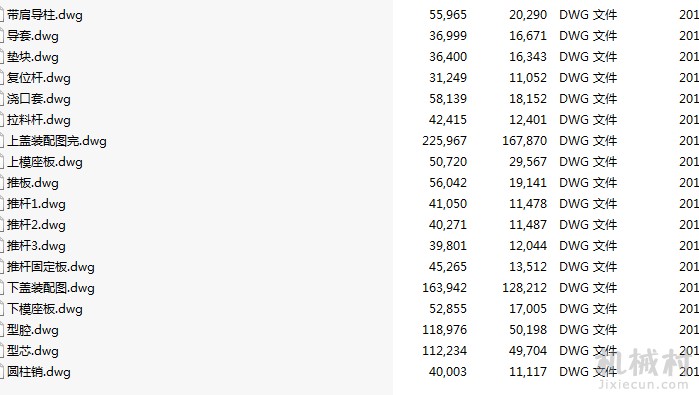

肥皂盒在我们的生活中非常的普遍,几乎每家都要用到。市场上也有各种各样的肥皂盒,形状各异,有些是把肥皂盒做成水果造型,有些是动植物造型,来吸引顾客的目光,以引发人们的购买欲。此次设计的肥皂盒的结构较简单,但在设计时考虑其应用,还相应的做了些曲面,所以曲面结构较多,计算也就较多.在生活中,我们把肥皂放在盒上的时候,常常会因肥皂盒内积水而使肥皂软化掉,这样就会降低肥皂的使用寿命。也有些肥皂盒在下盖底部打孔,使水容易流出,但是这类肥皂盒的缺点是,会因下面漏水,把房间里弄的湿湿的。此次设计的肥皂盒是在上盖上打孔,肥皂放在上盖上,这样水会沿孔斜度往下盖流,水积在下盖里,上下盖之间有一定的距离保证一定的时间里水不会满到上盖的肥皂上,积水手动倒掉即可,这样即保证了肥皂的利用率,又保证了房间的清洁。其设计方案通过Pro/E建模如图1.1和1.2。
优点是:结构简单,提高肥皂的使用寿命;缺点是:积在下盖的积水需人工手动倒出。此次设计是以上盖为主,下盖为辅。在上盖的设计中主要要解决以下几个问题:1、肥皂放在上盖上时,以点接触,设计六个椭圆突出,支撑肥皂,使肥皂和盒子之间以点接触;2、上盖上还要开一个槽,使水可以沿着曲面流人下盖;3、设计浇口时要注意上盖上表面的精度,不能在表面上留有印痕;4、在设计推出机构时要注意推杆放置的位置,放在下表面,不能影响上表面的表面精度;5、在开模时需保证塑件留在型腔上,用推杆顶出。设计中,辅以下盖的装配图。
关键词:复位机构,脱模机构,浇口
