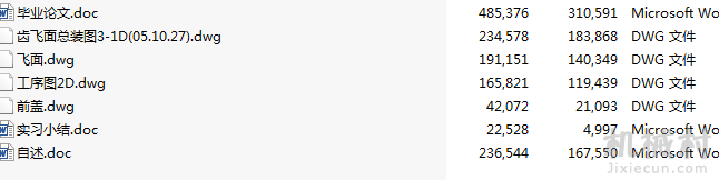

飞面孔双卧多轴组合机床及CAD设计(论文+DWG图纸)
柴油机简介:
102机体齿飞面孔双卧多轴组合机床及CAD设计
4102系列柴油机是轻卡、轻客、农用车、船舶等理想的配套动力。机体是柴油机的基础零件,通过它把柴油机的零、组、部件联接成一个整体,它是一个结构复杂,受力严重,技术要求很高的零件。机体的加工质量直接影响柴油机的装配质量,性能和使用寿命,所以对机体的各面和孔加工的尺寸,形状和位置精度都有严格的要求。而齿飞面螺纹孔正是用于连接离合器壳和齿轮室盖等零部件,本机床主要用来加工齿飞面螺纹底孔,后道工序进行攻丝,使至达到图纸尺寸及位置精度等要求。
设计参数:
一、被加工零件名称:柴油机机体;图号:YZ4102QA-02102;材料:HT250;硬度:187~255HBS。
二、机床输送高度1060mm,工件输送方向由右向左。生产纲领:3万/年。
三、齿面孔:2-Ф8.5深24;8-Ф6.7深20;飞面孔:5-Ф12.5深30;4-Ф6.7深20;所有孔表面粗糙度12.5。
我在本次课题中承担的主要设计是:
1齿飞面双卧多轴组合机床总图 (0号加长图纸)
2机体齿飞面工序图  (1号图纸)
3齿飞面专机主轴箱飞面总图(0号图纸)
4齿飞面专机飞面前盖补充加工图(1号图纸)
