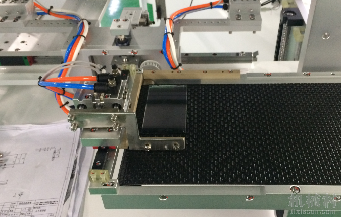

最近,设计了一台下料机,玻璃从皮带一端运送在另一端再经过气缸推块机构使玻璃到一定位置,有个问题就是玻璃只有0.2mm,推块推玻璃时与皮带摩擦,有没有好办法能解决推块不摩擦皮带又能推玻璃到指定位置?

生产节拍是否快到无法考虑吸盘加旋转机构的地步呢?对于这么薄的物料用推的方式可能比较难做好吧。门外汉的看法啊,多包涵。

 楼主| 发表于 2018-7-16 22:18:51 | 显示全部楼层
那个就是直线气缸,不是旋转气缸

图看的不是太全,是否可以改成吸取试试

能否在玻璃顶部加一个类似硅胶塑胶试试。

推块不与皮带接触可以么?把皮带窄一点~

辅助吸盘比较好
