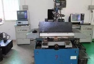

线切割
线切割加工
电火花线切割机(Wire Electrical Discharge Machining简称WEDM),属电加工范畴,电火花线切割加工(Wire cut Electrical Discharge Machining,简称WEDM),有时又称线切割。线切割可以分为快走丝线切割,中走丝线切割,慢走丝线切割。快走丝电火花线切割的走丝速度为6~12 m/s,电极丝作高速往返运动,切割精度较差。中走丝电火花线切割是在快走丝线切割的基础上实现变频多次切割功能,是近几年发展的新工艺。慢走丝电火花线切割的走丝速度为0.2m/s,电极丝做低速单向运动,切割精度很高。

线切割加工精度一般为±0.01~±0.02毫米,最高可达±0.004毫米。

线切割的切缝宽度最小,一般在0.1-0.2mm左右。

线切割一般都在几万块左右。但线切割是有耗材的,钼丝、切削冷却液等。线切割常用的有两种丝,一种是钼丝(钼可贵呀^^),用于快走丝设备,优点是钼丝可以重复使用多次;另一种是用铜丝(反正比钼丝便宜多了),用于慢走丝设备,缺点是铜丝只能用一次。另外,快走丝机远比慢走丝机便宜,一台慢走丝的价格等于5、6台快走丝了。
