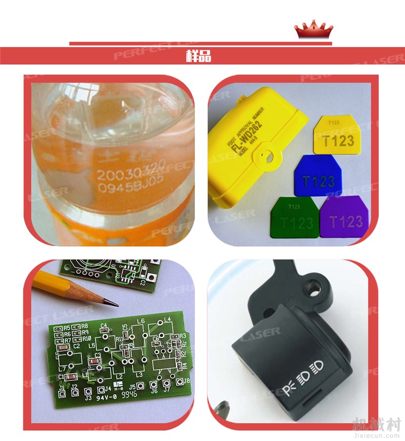

  为什么CO2激光打标机不适合刻金属,嘉信激光和大家分享一下。通常激光打标机都是视打标材质选用不同打标机类型,因为不同的机型配置原理都区别很大,对产品材质非常敏感。像9.3um激光波长的二氧化碳激光打标机是针对较薄的塑料材质,保证激光喷码不会击穿样品。10.2um波长是针对覆膜纸盒使用,激光喷码不起泡,不卷边。10.6um波长主要用于未覆膜纸盒和较厚的塑料。
