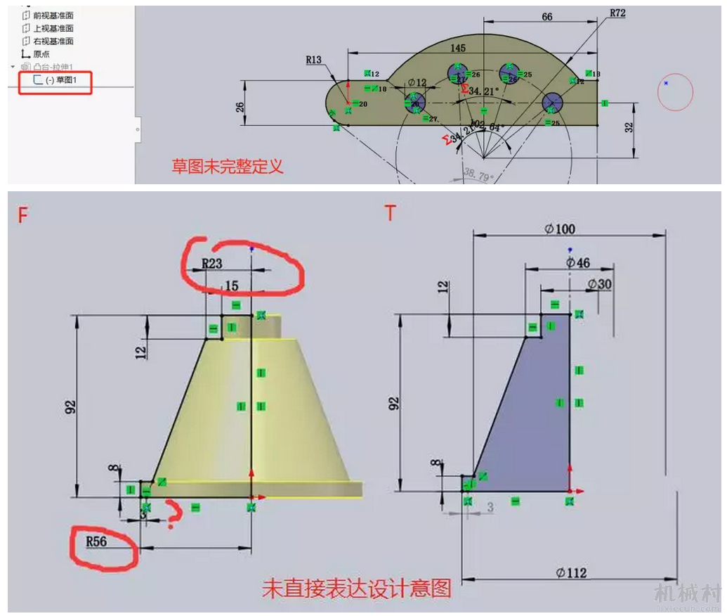

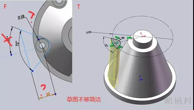

01、 草图:大多数特征都是基于草图的,草图是建模中一个重要要素。常见的草图问题举例如下图。
