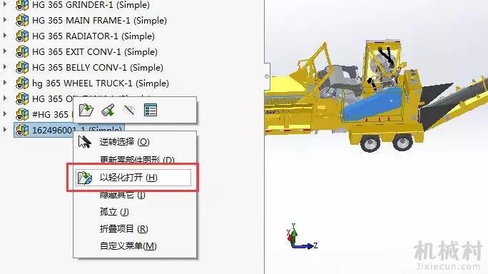

用SOLIDWORKS做大型设备设计或者工程类项目的工程师,在打开总装配体的时候,一定会有这种体会,那就是需要大段时间等待打开文件,虽然SOLIDWORKS提供了大型装配体模式,但是如果零件数量太多,打开速度还是不快。现在有一种可以秒开大型装配体的方法,那就是大型设计审阅。
大型设计审阅能让您快速打开非常大的装配体,同时仍保留在进行装配体设计审阅时有用的各项功能。6千多个零件的装配体,可以在5秒以内打开。
使用方法如下:
选择“打开”窗口,然后把模式改为:大型设计审阅
在大型设计模式下,支持如下功能:
  • 导览设计树
  • 测量距离
  • 生成横断面
  • 隐藏和显示零部件
  • 生成、编辑和播放走查
如果需要对某一部分结构做深入分析和调整,可以在设计树上选择这部分,然后选择“以轻化选择性打开”,如下图:
