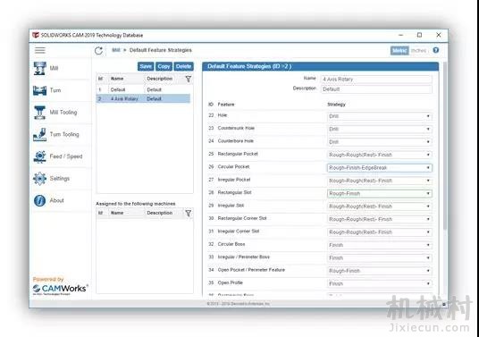

SOLIDWORKS CAM 2019中基于公差的加工引入了一些强大的新功能,大大减少了为具有精密公差和表面光洁度要求的车削零件生成CNC程序所需的时间。
SOLIDWORKS 2018中基于公差的加工始于理解铣削部件的公差。从SOLIDWORKS 2019开始,用户将能够使用SOLIDWORKS CAM Professional将这种自动化扩展到车床的车削部件。添加平面特征识别将允许车床自动识别OD(外径)和ID(内径)的几何形状并选择相应的加工策略。
拐角和圆弧的刀具路径调整
创建传统刀具路径(如刀槽和凸台)时,可能需要在刀具进入拐角时调整进给速度,以保持公差或要求的光洁度。SOLIDWORKS 2018要求在后处理操作期间应用这些更改。使用SOLIDWORKS 2019,用户将能够从feeds / speed选项卡中定义这些更改,这将允许用户手动应用进给速率更改或切换到基于行业标准的自动计算。
打开此选项时,SOLIDWORKS CAM将对刀具路径中的每个尖角或圆弧所应用的进给速度进行变化。这允许操作特定的进给速度变化,以满足设计过程中规定的公差或光洁度要求。
