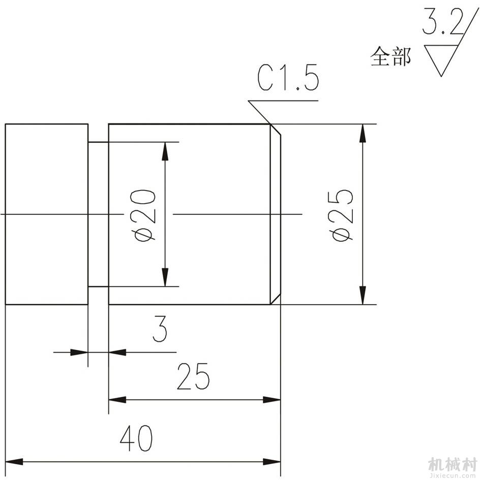

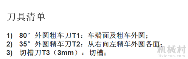

数控编程实例
59556
发表于 2018-11-2 15:08:50 | 显示全部楼层 |阅读模式
点评
没有看到实例?  发表于 2025-12-18 15:30

数控车床程序?

程序明显有问题

数控编程实例,看不出来实例在哪里?

车工编程的程序,我是小白,参考一下
