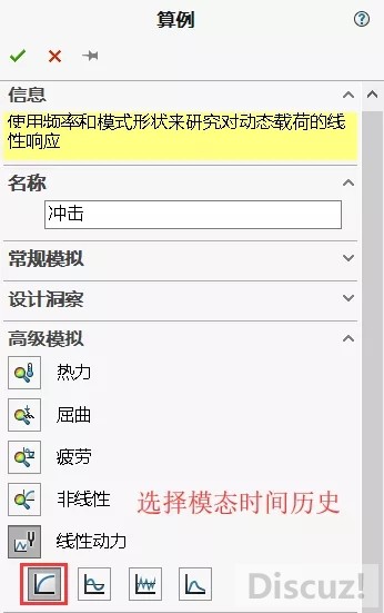

1.新建算例。
新建算例--选择线性动力—选择模态时间历史。

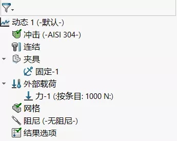

2.设置边界条件
边界条件材料选择AISI304,约束方式两端固定。特备说明的是这里我们假设没有阻尼。

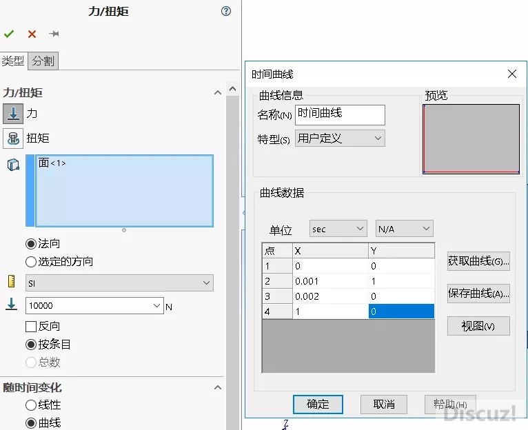

冲击的力的设置和线性静力学有所区别,需要设置力随时间的变化曲线。
0秒时,力为0;0.001秒时,力达到幅值;0.002秒时变成0,此后持续没有力的存在。

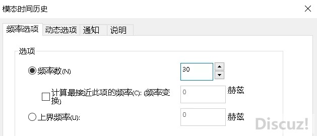

有两处设置是必须的,第一个需要计算的频率数。需要根据频率分析计算得出质量参与因子需要至少大于0.8。

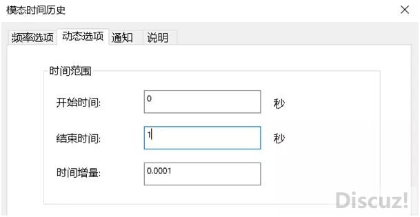

第二处就是动态选项,需要设置开始时间和结束时间,以及时间增量。时间增量为上述频率计算出最后一阶频率,周期的一半。这和计算量息息相关,我们这里演示DEMO选择了一个比较大的增量。

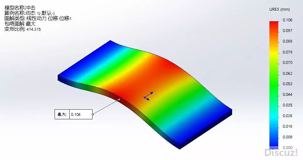

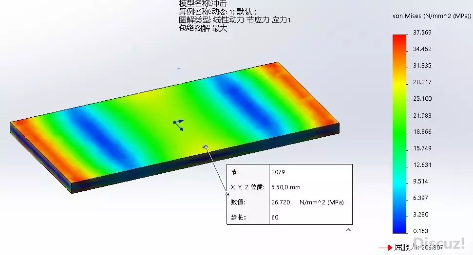

4.得出的结果

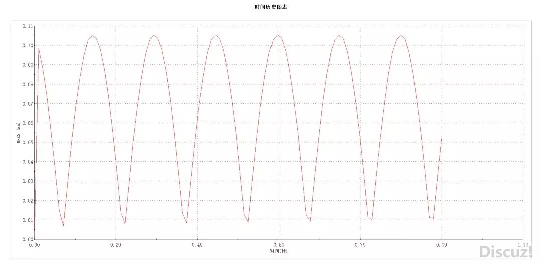

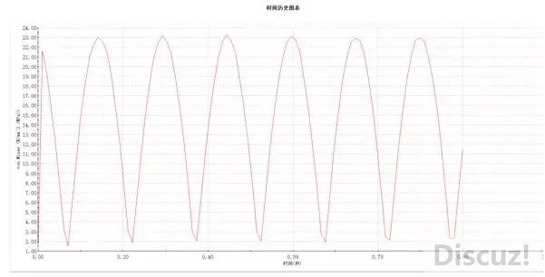

我们可以考察每一个步长的应力和位移值,也可以得出频率/位移(应力)的响应图。可以看出板材受到冲击载荷,在没有阻尼的情况下,发生上下的振荡。
