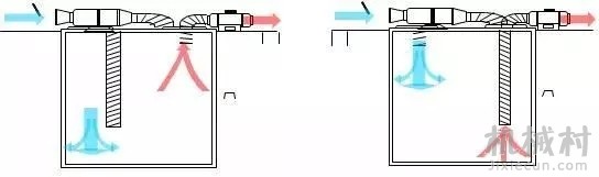

通风
应采取措施,保持受限空间空气良好流通。
(1)打开人孔、手孔、料孔、风门、烟门等与大气相通的设施进行自然通风。
(2)必要时,可采取强制通风。
(3)采用管道送风时,送风前应对管道内介质和风源进行分析确认。
(4)禁止向受限空间充氧气或富氧空气。
