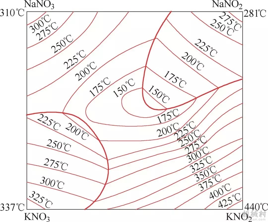

(2)硝盐浴淬火剂
硝盐系指NaNO3、KNO3、NaNO2、KNO2这四种盐。作为淬火液,使用单一成分极少,常用两种或三种混合盐,配方及熔点如图3所示。用得最多的配方是:55%KNO3+45NaNO2,熔点137℃,使用温度160~550℃;  50%KNO3+50%NaNO2,熔点140℃,使用温度160~550℃。用于低合金钢制产品的淬火和高速钢及高合金钢工件的等温淬火。有的企业用硝盐浴作为大齿轮渗碳后的淬火液,解决了大齿轮热处理难题。
图3 硝盐系熔化曲线
