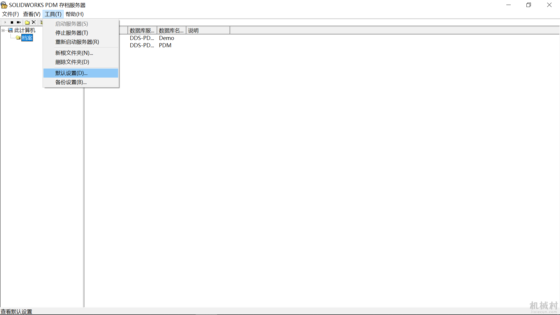

如果是想让库中所有用户自动登录,则可以在SOLIDWORKS PDM存档服务器上进行设置(这个操作只有在用户设置为Windows域用户登录时才有效)
首先,登录到存档服务器上,通过开始 > SOLIDWORKS PDM > 存档服务器配置。如果存档配置工具已经在服务器上运行了,就需要从系统托盘中打开,如下图所示:
Archive Server配置工具中,转到“工具”>“默认设置”
选择登录界面选项卡,在默认登录类型下选择Windows登录,然后选中“自动登录”
点击确定,所有设置为服务器默认值的客户端将使用其Windows登录设置自动登录。
