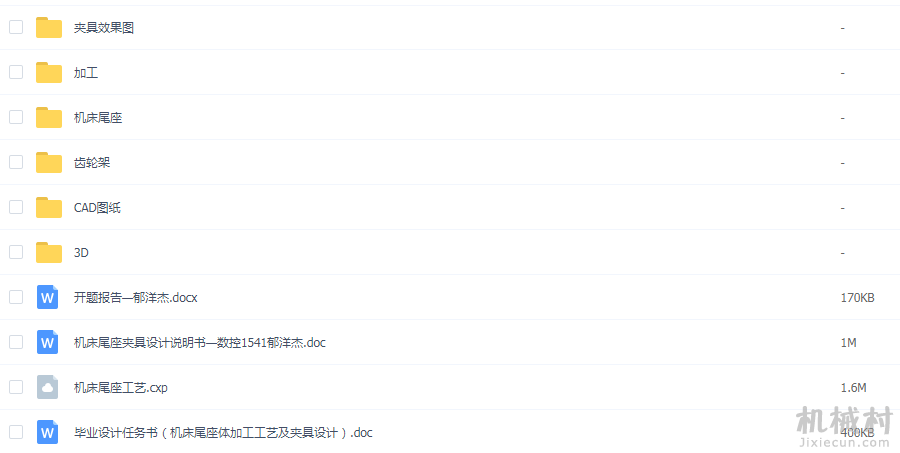

链接: https://pan.baidu.com/s/1MjaYCrSsNnVh87UXH8fRjA
购买主题 已有 2 人购买  本主题需向作者支付 10 机械币 才能浏览
