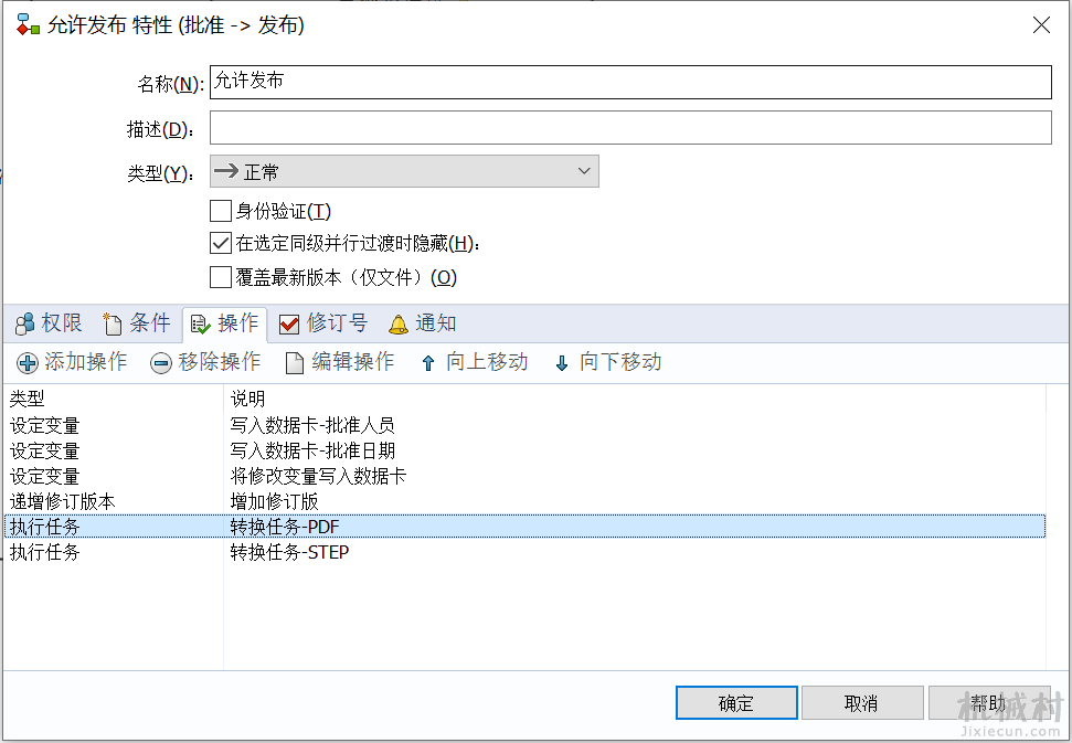

PDM的工作流程中,我们可以在工作流程状态的过渡中添加相应的任务,如下图所示:
在有些时候会因为一些外在因素导致转换失败,需要转换的图纸并没有转换出来,而工程师又不知道图纸是否转换出来的话,这个时候需要对任务的通知进行相应的设置,在成功通知和错误通知属性界面中,勾选“通知开启任务的用户”,如下图所示:

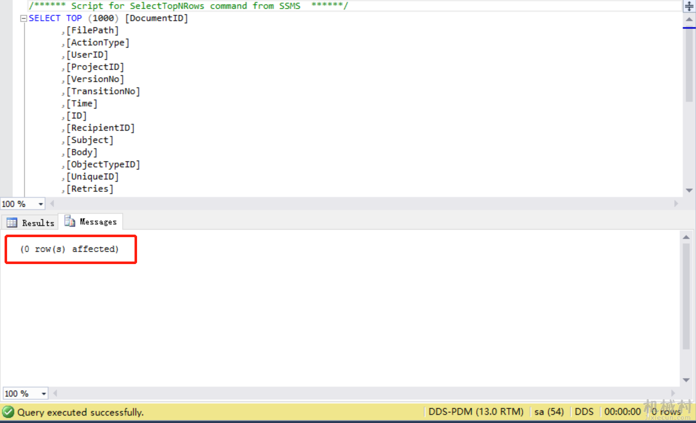

如果任务发起人还是没有接收到相应的转换通知时,需要进行相应的排除,如果手动发送通知可以收到,但是流程通知收不到的话(此通知指使用PDM数据库自带的通知,而非SMTP配置下的邮件),一般情况下都是SQLDocumentsActionInfo表被堵塞了,查询此表是否有较多记录存在,且不会减少。(通知发送成功后,此表内记录会被自动移除,所以若此表记录数为0表示正常)
如果上述表记录为0,没有堵塞,说明发给PDM数据库服务器或者SMTP正常,问题可能在SMTP中。
如果上述表存有记录且记录不会自动减少,说明堵塞,重启下PDM的数据库服务器即可。
如果重启后没用,则将PDM数据库服务器卸载掉,再重装。(控制面板中 PDM 程序 修改 下一步 PDM数据库服务器 取消勾选 下一步 完成,然后重新一遍把PDM数据库服务器勾选上 - 完成)
