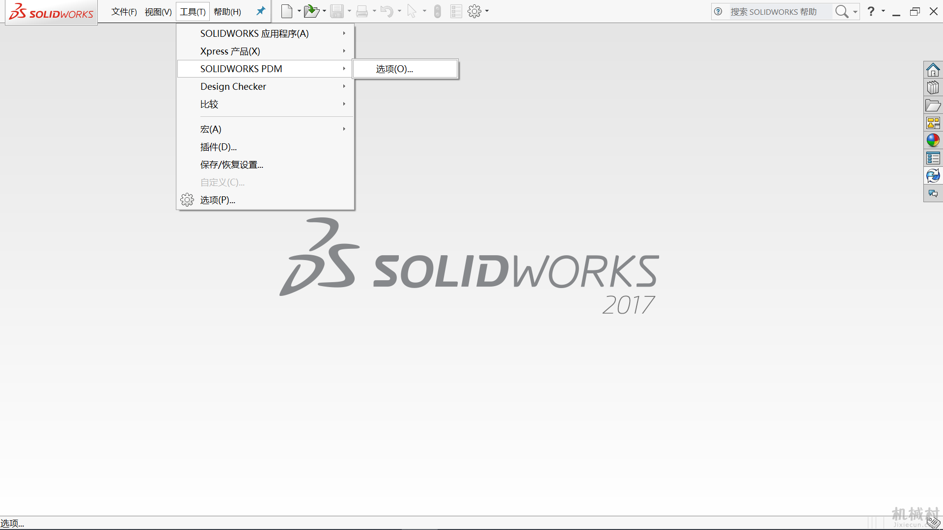

SOLIDWORKS中将文件存储到PDM库中的时候,一个文件对应一张属性卡,每张需要点击一下,如果是比较大的装配体存进去,工程师还需要进行一个个的点击,很影响工作效率,这个时候可以通过SOLIDWORKS中的“工具”SOLIDWORKS PDM“选项”来设置
如下图所示,将“保存新文件时显示文件数据卡”勾去掉即可

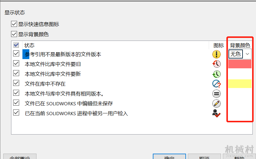

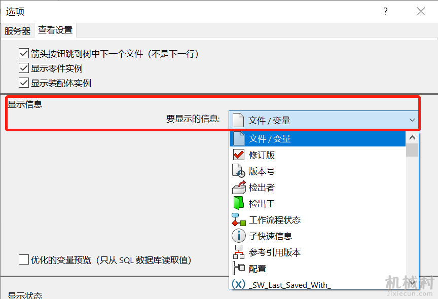

同理,在右边的PDM任务栏中,也可以自定义设置
不同图标所代表的意义,可以设置不同的背景颜色以区分
