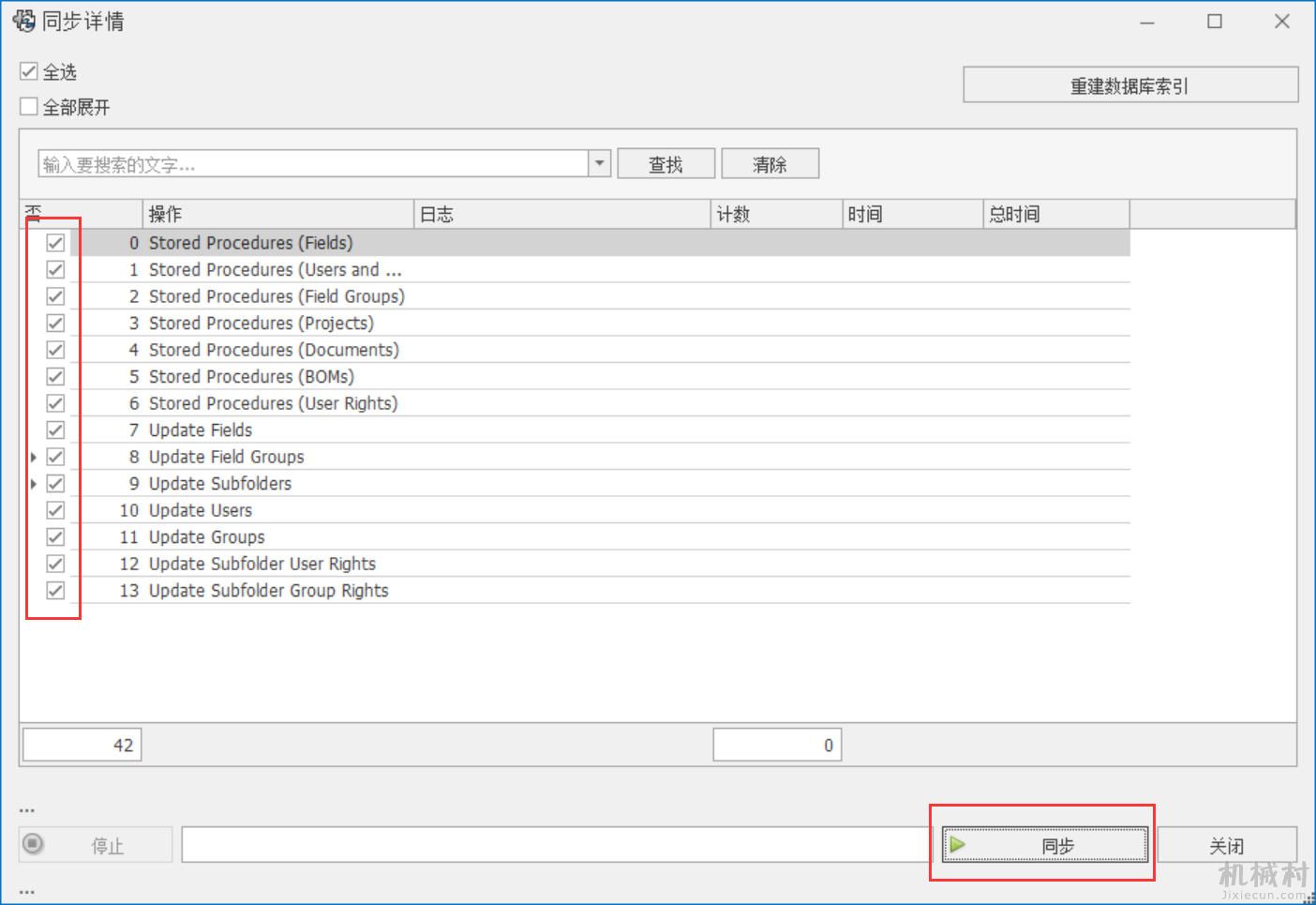

Manage是一款比PDM更为高级的产品数据解决方案,它添加PDM库之后既包含了PDM的内容,同时也可以进行项目管理、流程管理,那么下面我们来设置一下:
1、  在选项---管理选项中---点击下方的结构一栏,如图所示,再选择文档和记录一栏
2、  选择添加PDM库的位置所在,再点击“新建PDM对象”如下图所示:
3、在弹出来的PDM配置向导界面中点击下一步,在“连接”界面中填写相应的信息,然后点击下一步,如下图所示:
4、  在同步界面中选择自己需要同步的内容,点击同步即可,如下图所示:
同步完成之后,再点击关闭按钮,退出即可看见已经成功添加上PDM库。
