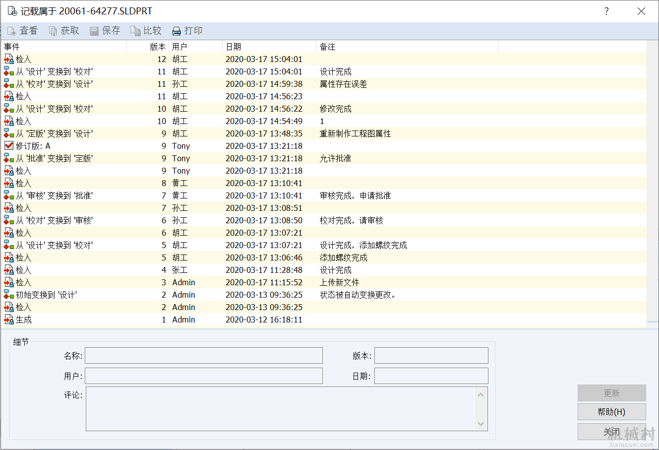

1、  选中需要查找版本的文件,在上方的Windows资源管理器工具栏中点击历史记载,如下图所示:
2、  在历史记载窗口中可以看到图纸从生成开始到最新版本这期间的所有版本,如下图所示:

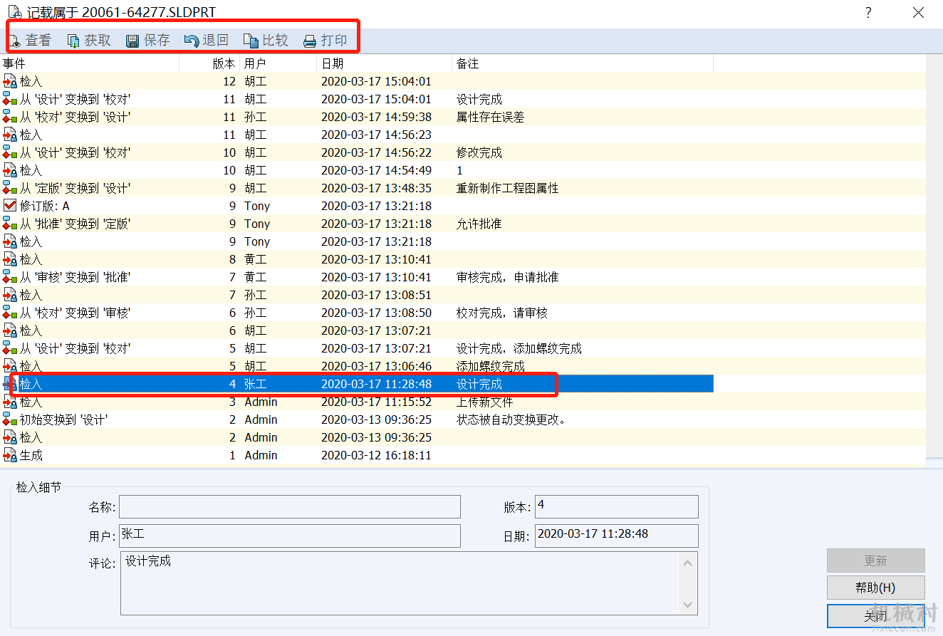

3、  选中我们所需要的那一版文件,根据需求执行相应的操作,如下图所示:
查看:在solidworks PDM文件查阅器中查看文件
获取:获取所选版本,并将其作为文件库视图中的活动版本
保存:以其他名称另存为文件
退回:退回所选版本,并销毁所选版本之前的所有版本
比较:比较所选文件版本与该版本的前一版本。
打印:打印历史记录

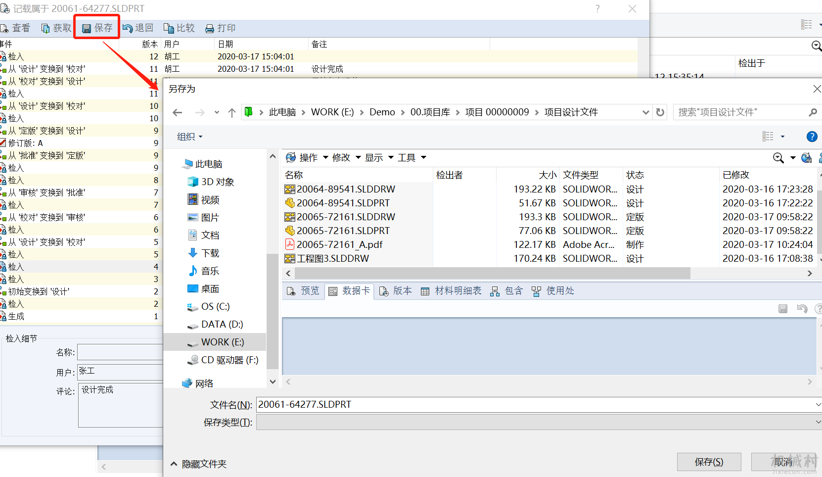

4、  当我们选择保存之后,会将我们需要的那一版本的文件以另存为的方式提取出来,如下图所示:
