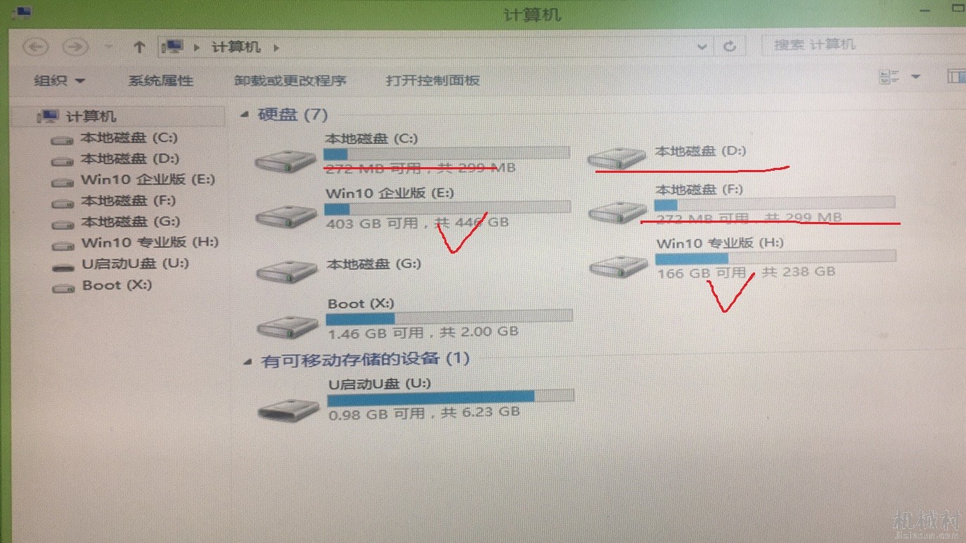

这是U启动进入所看到的几个盘。画红线的就是现在看不到的,只能看到打勾的。
打勾的就是现在进入系统后能看到的两个系统盘。画红线的是看不到的。这是用U启动进入后所看到的

也就是说现在没有存储盘了和程序盘看不到

应该是病毒把分区表破坏了
先扫病毒扫木马,不行的话你看看U启动里面有没有Disk Genius硬盘分区工具
有的话:
工具 - 搜索已丢失分区(重建分区表)
搜索到后逐个点击 保留
工具 - 保存分区表
