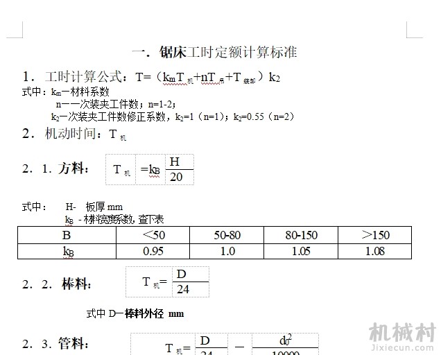

发表于 2021-7-18 18:14:03 | 显示全部楼层 |阅读模式
工时定额计算标准2011,含各个工种
购买主题 已有 8 人购买  本主题需向作者支付 5 机械币 才能浏览
