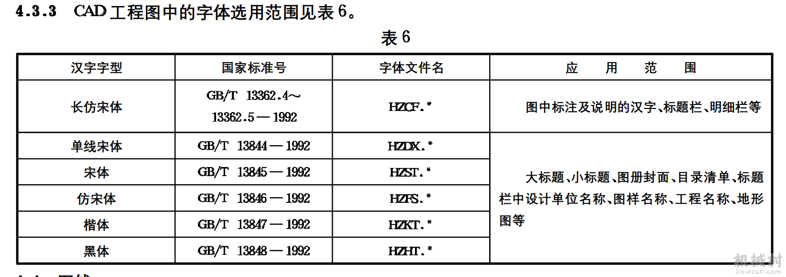

分了三种,一种是符合GB/T 18829-2000 CAD工程制图规则 的六种汉字shx字体,按我的理解数字字母汉字都是用以上六种字体。一个是长仿宋的windows系统字体,系统字体比shx字体在电脑上显示漂亮,但是占用资源多,需要在字体文件上点右键安装。后一种是cad一般都自带的三个gbcbig.shx汉字大字体,gbenor.shx数字子母直体,gbeitc.shx数字字母斜体。这三个更符合GB/T 14691-1993 技术制图 字体的要求,比较接近手写体。使用时设置大字体为gbcbig.shx,shx字体为gbenor.shx或gbeitc.shx
GBT 18829-2000
GBT 18829-2000
