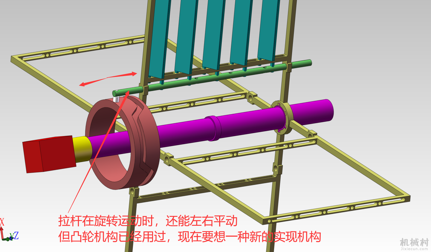

要求是能够提出一个代替凸轮的纯机械结构,不能用电机,在水平位置时,控制羽翼张开,竖直位置收缩

用连杆加滑块呗

这是要用别的机构代替圆柱凸轮,需要首先改变旋转方向,然后加上往复运动机构。可以先用一对伞齿轮改变旋转方向,将X方向上的转动变为Y方向的转动,然后以从动伞齿轮为曲柄,加上曲柄滑块机构,即可实现图示的运动,不过这样是把结构复杂化了。
