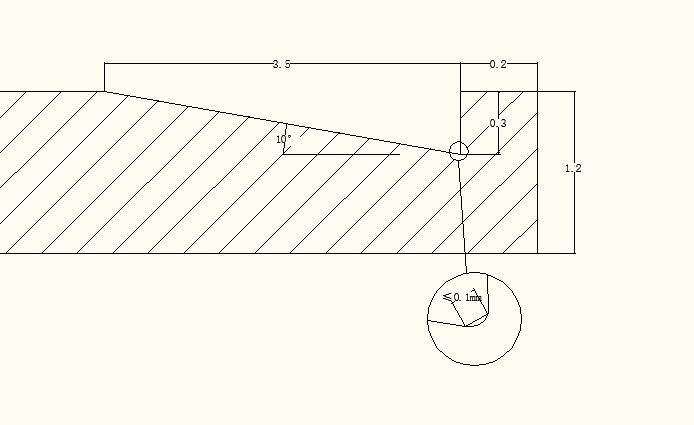

在一卷钢带上开一个斜槽  如图纸, 产品图纸.png 现在场内用的是金刚砂轮进行磨,但是R角大于0.1mm太多,用锯片式铣刀  容易蹦齿,所以现在求各位大神指点一下

大神们  ,我是需要你们指点的  ,不是指指点点的,客户需要,我只能接受,所以寻求帮助

定好位,上线切割,磨床差点意思。

按这个槽修砂轮,就可以实现

成型合金刀

用高速砂轮磨切削
