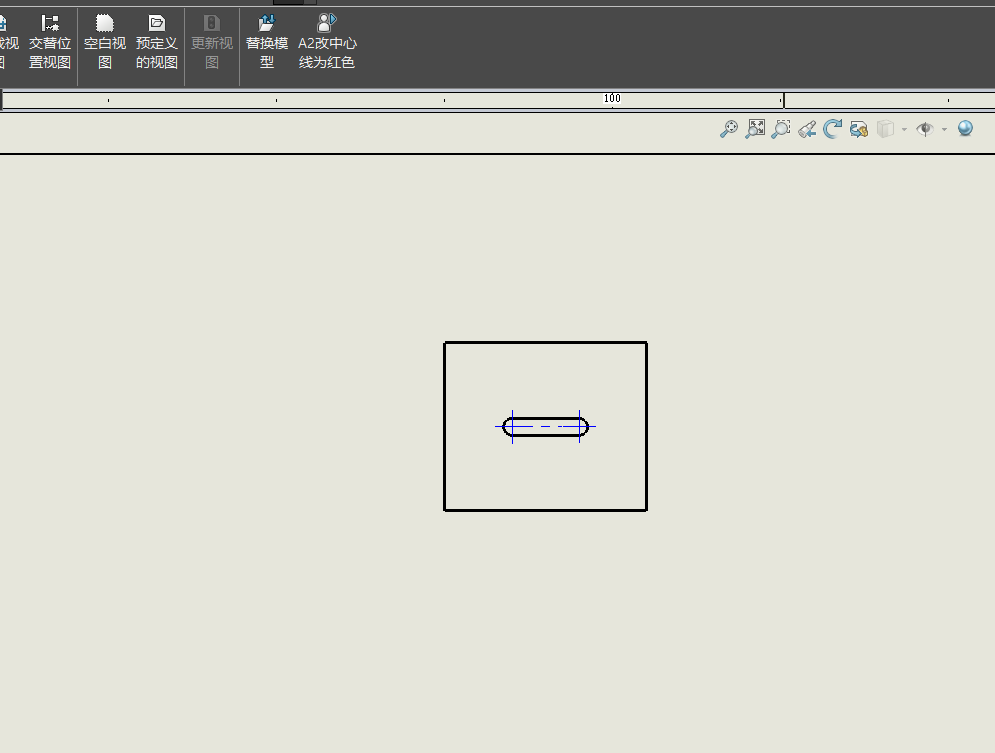

各位大佬们:如图,改变中心线颜色宏按了没反应;
既不改变颜色,也不报错,应该怎么解决?

 楼主| 发表于 2025-8-29 17:15:01 | 显示全部楼层
zgzzsn 发表于 2025-8-15 08:58
可能的原因
1. 图层被锁定:如果图层被锁定,其中的线条将无法修改颜色。请确保图层没有被锁定。
挺久没来了,想不到还有后续;
在回复消息前最好看清楚别人的问题:
你看我发的图片,明显是SW的界面;为什么会扯到CAD?
下面我说下我怎么解决的:
首先要知道的小知识:
1、SW每个版本都相当于一个独立的软件,理论上只要你内存空间足够,可以把每个版本安装在同一台电脑上;
2、SW各版本的文件多数都不能共用;
下面是解决方法:
打开SW软件-菜单-工具-宏-编辑-选择宏文件-运行宏文件(左上角绿色小三角)-运行---把失效的文件替换成当前SW版本的文件---确定-保存-重启
