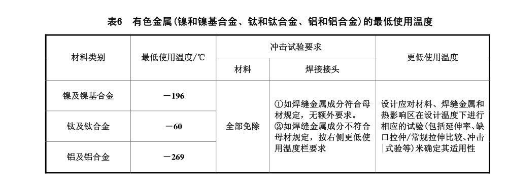

大家好,我在一个标准(GB/T 20801.2-2006)中看到铝及铝合金最低使用温度-269摄氏度,感到有些疑惑?

为什么有疑惑呢?铝合金的特性随着温度降低基本没改变,所以可以用到那么低的温度
