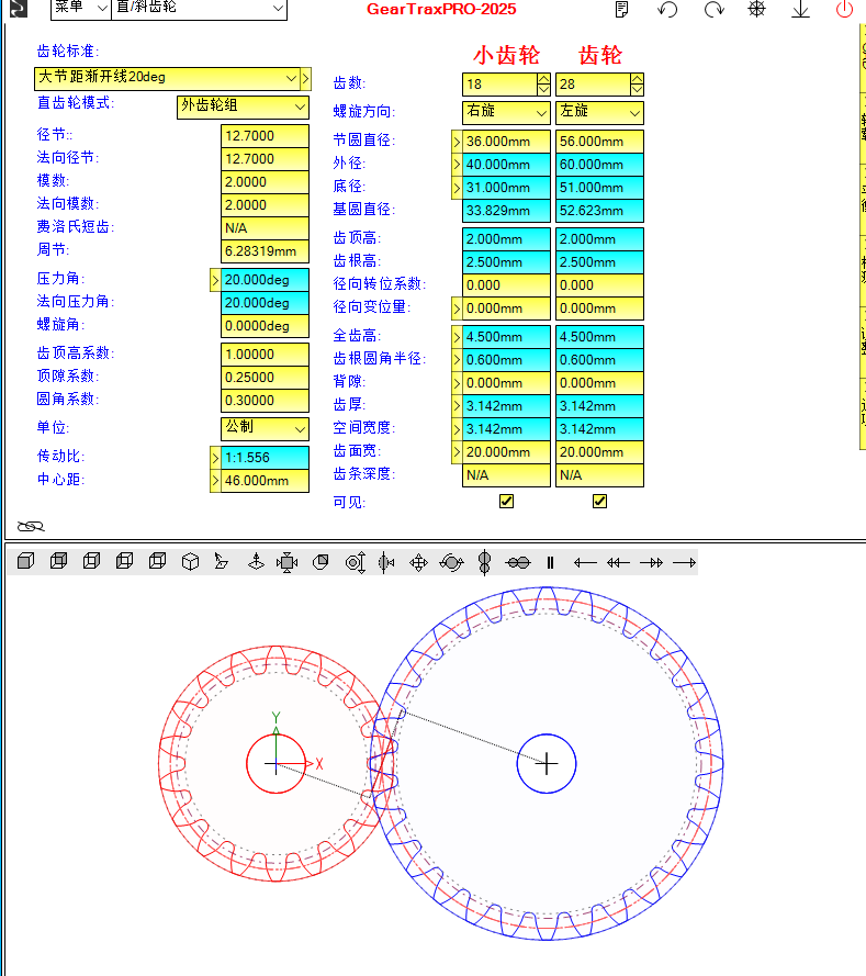

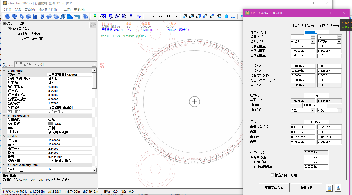

发表于 2025-9-15 16:04:27 | 显示全部楼层
这个软件很容易上手的 很适合sw使用者  难得是gearteq  功能强一些
