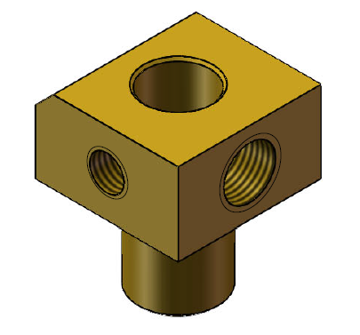

如图,该件在一个钢轴上滑动,滑动频率不高,想选青铜材质,具体应该用什么牌号好些?

问了下师傅,师傅说应该选H62

‌ZCuSn6Pb6Zn3 (6-6-3锡青铜)‌
高耐磨锡青铜
含6%锡、6%铅、3%锌,铅元素显著提升抗咬合性和切削性能,
适用于轴承、轴套等滑动部件‌。

一般采用ZCuSn6Pb6Zn3

这种工况下我们以前用的ZCuAL10-Fe3铝青铜,低速下作为滑动轴承用的,承载力大
高耐磨锡青铜
专业,就是这么回事。可以系统学学机械工程材料和设计手册
