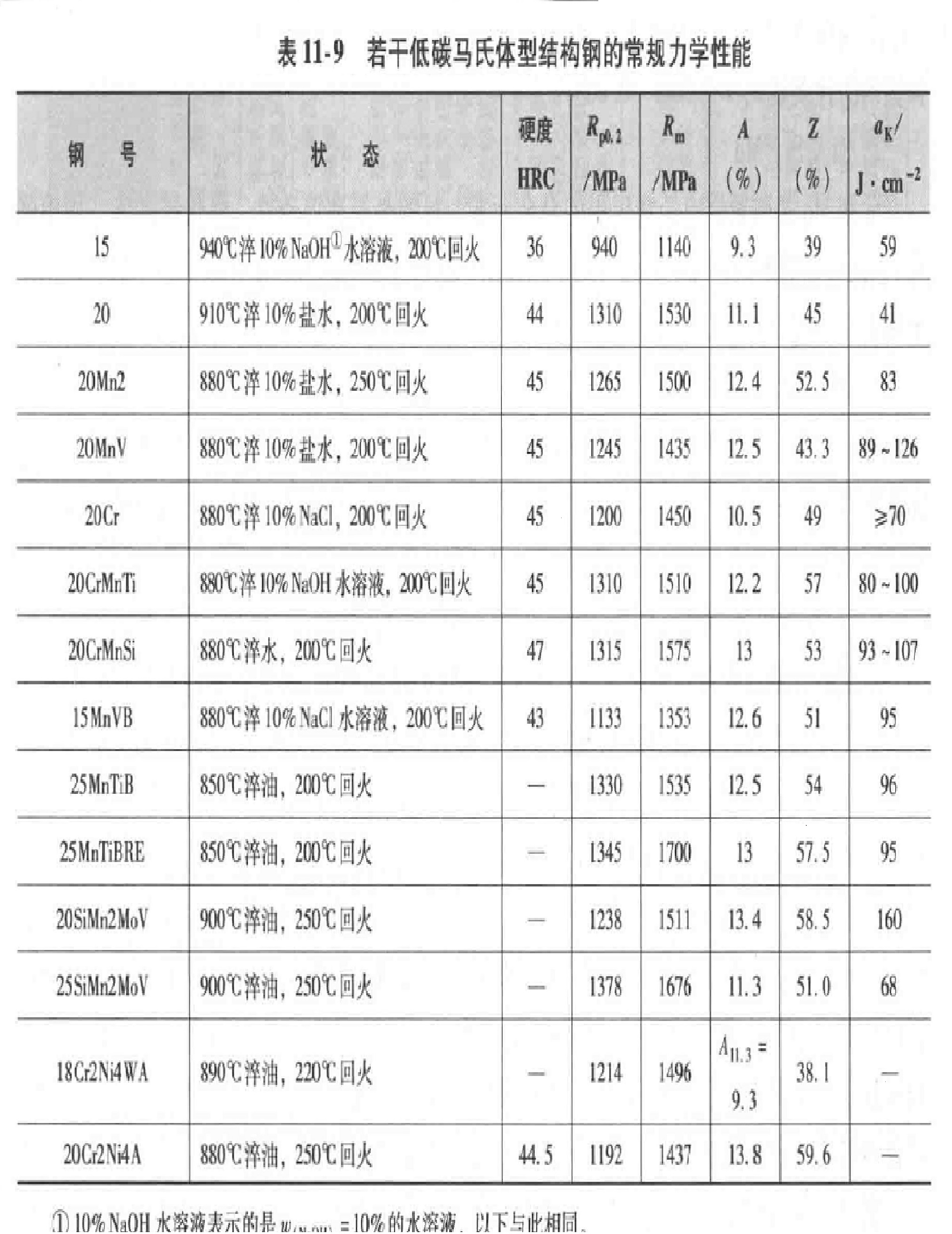

调质钢经调质后力学性能还不如低碳马氏体钢,为什么不用低碳马氏体钢代替调质钢加工轴?(比如用20#钢代替45#钢或者40Cr)附上其力学性能表,请高人指点。

为啥不直接用低碳马氏体钢做轴类零件呢,设计手册推荐45#等?

可以做轴使用吗?

这个在80年代已经有了这个技术了,知识不知道为啥一直不这么改定,非要用45#调质做轴,应该里面有学问,所以想请教往上的大咖。
