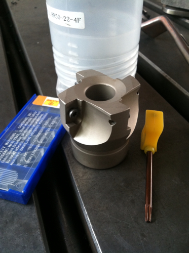

请问下机械师傅铣铸钢件开槽,这种铣刀盘该打多少转速吃刀量多少走刀多少!刀盘型号400R  0.8R50-22

大型机床的话转速350,吃刀量3MM,进给120

铸铁件 要低转速 大吃刀  ,一般是400-500转,进给200-300 还要看机床性能和工件装夹的刚性等因素!

首先说开槽用这种刀就是不合理的。如果只能选这把刀建议:转速400  走刀800  切深2MM

好刀,具体要看加工余量,还有机床的性能了

这种刀可不可以直扎?我是初学者

开什么样的槽?开放的还是封闭的?为什么选这种刀?为了面积大?
