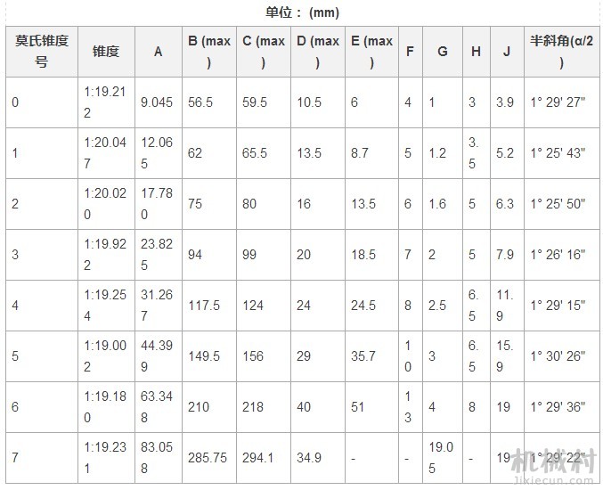

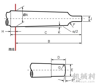

莫氏锥度
是机加工中关于锥度的国际标准,主要用于机械中旋转体的精密固定。莫氏锥度杆配合带锥度的内孔,是利用摩擦力来传递扭矩的。一般为加大传递力矩,常加上扁尾。因其拆卸简便,重复拆卸不会影响精度,在机械加工中应用极为广泛。
莫氏锥度分为长锥和短锥。长锥用于机床本体的连接,传递的力矩较大,有0,1,2,3,4,5,6共七个型号。
短锥用于机床刃具及附件的连接,传递的力矩较小。有B10,B12,B16,B18,B22,B24六个型号。
锥度表
锥度的基准为1:20,表中的锥度并非恰好1:20,是因为材料粗细不同,产生的内应力不一样,所以其数值需要经过修正。但要求不高时,锥度值可以全部取1:20。
