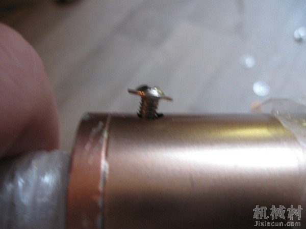

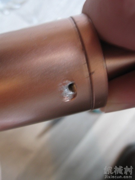

问题是这样的两根管子通过螺孔对齐后用螺丝连接, 现在因为螺孔间距出现问题,内管螺孔距顶部大概4.5MM距离,外管螺孔距顶部有5MM距离,导致螺丝转不进去。
29
16182
 楼主| 发表于 2015-12-18 12:33:13 | 显示全部楼层
想说大家有没有什么比较专业的意见能够解决这个问题?
有人会说把外面的洞打大,那个比较不可行,因为已经批量生产了,再加工会影响产品的外漆,最好是不要对这些管子有太大的动作。不知道大家有没有什么比较巧的办法可以解决这个问题

发表于 2015-12-19 13:55:29 | 显示全部楼层
用无头螺丝,先拧进死扣里,套上外管,方向拧出螺丝,看能不能顶紧外套。外观肯定是不美观啦。

发表于 2015-12-19 14:01:52 | 显示全部楼层
还有一种东西叫“牙套”可以网上搜索一下。意思就是现将丝扣套上牙套这样丝扣就变小了,再换一种螺纹规格小的螺钉把紧。试试看看。

发表于 2015-12-19 20:42:04 | 显示全部楼层
外面的孔打成腰型孔就OK了

发表于 2015-12-19 20:42:30 | 显示全部楼层
把孔堵了,重打

发表于 2015-12-19 20:42:58 | 显示全部楼层
不知道有没有载荷问题,不考虑载荷问题的话可以直接把内管螺纹孔扩孔,镶过盈轴,剩下的就是在轴上重新攻丝的事儿了。

发表于 2015-12-20 09:12:21 | 显示全部楼层
连漆面都不想破坏……我估计你找不到办法

发表于 2015-12-20 09:12:46 | 显示全部楼层
就看你接受啥代价了。1. 两个件报废其中一个2. 外面的件扩成腰形孔3. 里面的件重新打孔攻丝4. 里外同时增大,比如M3改成M45. 其他固定方式
