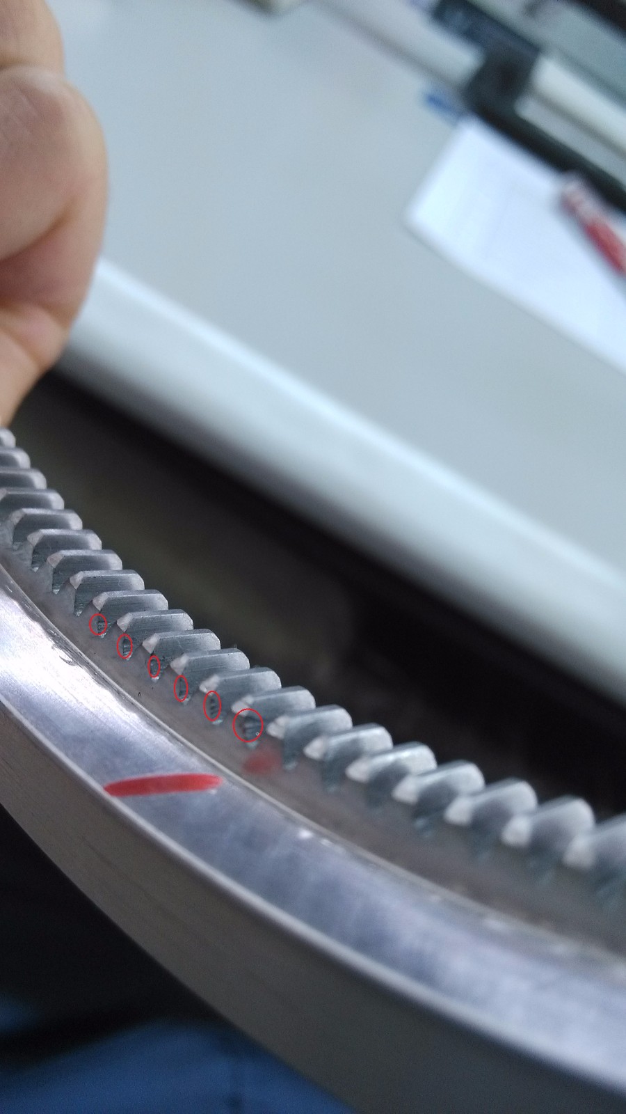

插齿机插齿齿面出现这种缺陷会是什么原因?

咬齿咬齿咬齿咬齿咬齿咬齿

叫你磨刀了

插齿刀的刀齿侧面已经发生崩牙了,另外请检查一下,插齿机的斜向让刀是否正确!

一个是刀口有问题,另一个是进给速度和方向是不是没调整好?

参数没有设置好,要么就是磨刀
