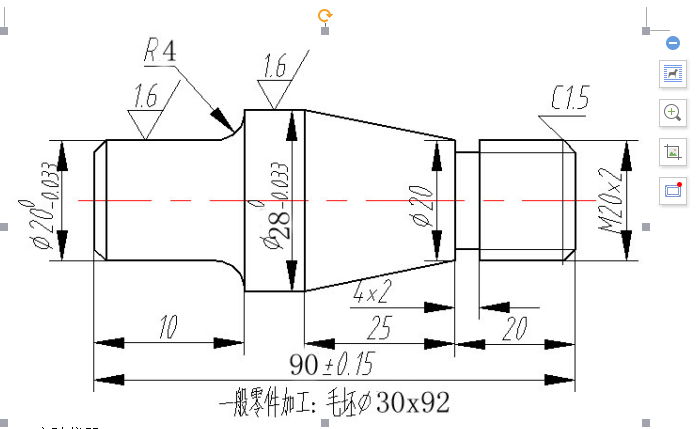

急求这个零件的数控加工工艺方案步骤及相应的程序指令:
简要说明下思路也行,谢谢!

00 毛坯夹右端平左端端面,将φ20尺寸车成
05 夹φ20尺寸,车外圆,斜面以及螺纹车成,平右端面保总长。

车端面打中心孔,一夹一顶车M20*2这端。然后定长车20那边。这是比较安全的车法。
