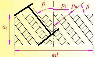

斜齿轮的齿宽指的是图中的轴向长度,还是平铺之后图中黑线所标的长度?

就是B!!!!!!

应该是B,那个标准是螺旋线投影。
