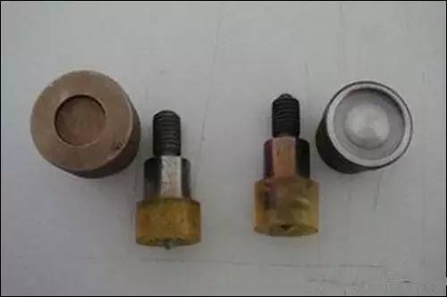

模具腐蚀生锈经典案例解析,在这对模具热处理后表面出现腐蚀生锈疤痕,模具在淬火后容易产生裂纹造成模具报废,模具在使用过程种产生生锈状态,塑料模具长时间放置导致生锈的原因及如何预防模具生锈的措施进行了分析和汇总。
图:模具内壁腐蚀斑锈

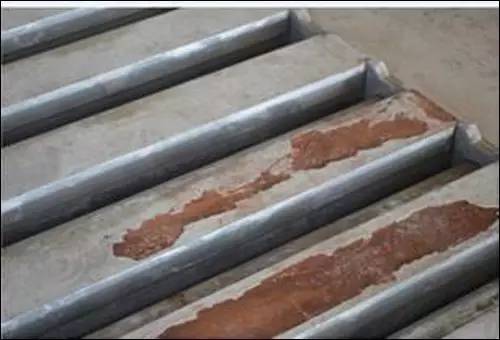

按HRC32-35热处理要求,经过690度高温处理、H13锻打工艺得到的锻造模具表面生锈,金相分析结果显示其组织为:针状回火马氏体+较多块状共晶碳化物+细小颗粒状二次碳化物沿晶分布,模具表面出现腐蚀生锈的疤痕的原因?
图:模具表面腐蚀斑锈
1.出现较多的块状共晶碳化物,说明原材料组织偏析没有得到改善,细化处理的目的也就是均匀化组织,成分不同的区域淬火也会产生组织应力
2.晶界出现较多二次碳化物,说明淬火过程中,介质冷却速度稍慢,模具表面压应力较低底,不足以抵消抵消中底温转变形成的组织应力,组织应力对产品的腐蚀起到促进作用
3.淬火如果采用油冷,需减少冷却时间,以减轻组织应力,如果采用气冷,则需要延长气淬时间
4.产品淬火出油后,需立即回火,平衡组织、应力
5.产品回火出炉后,采用油冷促进残奥转变,最好采用3次回火,以防后续残余奥氏体时效转变,增加组织应力,影响产品抗腐蚀性。

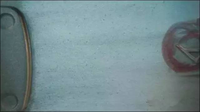

模具在使用过程种产生生锈状态,影响制造工件的美观程度,甚至会影响到工件的质量使用。导致模具的生锈主要有两点,一是模具材质因素,二是模具使用环境因素,掌握好这两点,则可以有效避免模具使用过程中的生锈问题。
图:模具生锈
模具生锈的原因主要有三点
1.成型材料分解的生成物。
2.模具的回潮。
3.手汗。
解决模具生锈的方法
1.短期对策:用手拿布轻擦模腔表面。对成型材料进行充分的干燥,下降料筒温度以防止材料分解。
2.长期对策:把制品材料变成分解生成物对模具没有腐蚀的材料。

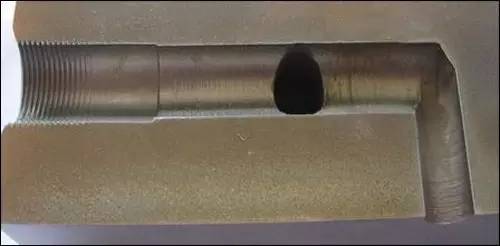

塑料模具如果放置时间比较长,没有经过专业的处理,塑料模具也会生锈,影响塑料模具的寿命,那如何预防塑料模具生锈呢?
图:塑料模具生锈
塑料模具之所以会生锈是熔料过热分解后产生的气体所导致的,防止塑料模具生锈的措施可以从以下几方面着手:
1.当注射成型停止以后,要用干净的软干布将塑料模具制品擦拭干净。
2.在加工模具还没有成型的时候,一定要注意将其闭合,这样做的好处主要是为了避免周围其他注射剂产生的气体造成腐蚀。
3.当关闭塑料模具的时候,最好涂上黄油。最后,当长时间停止成型时,要在模腔里喷上防锈剂,要注意的是,在喷射前,一定要将模腔擦拭干净,直到没有锈斑。
